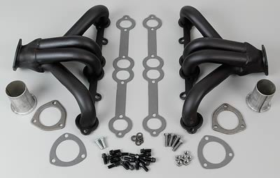

    Le Side-Pipes originali sono conformate per collegarsi ad i collettori originali il ghisa..... quindi, a meno di mdifiche, niente Hookers, Hedman etc... se sono le long primaires!
    Viceversa ci sono alcuni costruttori che vendono dei collettori "Shorty" tubulari che si potrebbero adattare bene!
    Per inciso...... data la costruzione ed i diametri delle "Side" originali...... comprare dei MEGA collettori son soldi buttati! ...se non erro sono di 2-1/4" e le curve NON sono "mandrel" ma molto annoccate!!!!

    1) pigliati le originali ed un paio di "Shorty"
    .....un botto di soldi?.... VERO!
    2) allora pigliati le riproduzioni, COIBENTALE TU CON IL NASTRO DI SIMIL-AMIANTO, e vai con gli "Shorty"

    Peccato, l'estetica delle sid pipes originali è quella che mi piace di + ma a quanto pare non fa proprio rima con le prestazioni... le Hooker hanno prestazioni e sound ma che ci crediate o meno non mi convincono fino in fondo a livello estetico!! Allego qui sotto 2 foto per avvalorare la mia tesi!!!
    Visto questi piccoli problemini e visto che ho già qui a casa nuovi nuovi i collettori Hedmann Hedders e i terminali tradizionali Magnaflow inox... andrò sul classico e al limite passerò alle side pipes in futuro!!!
