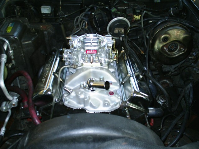

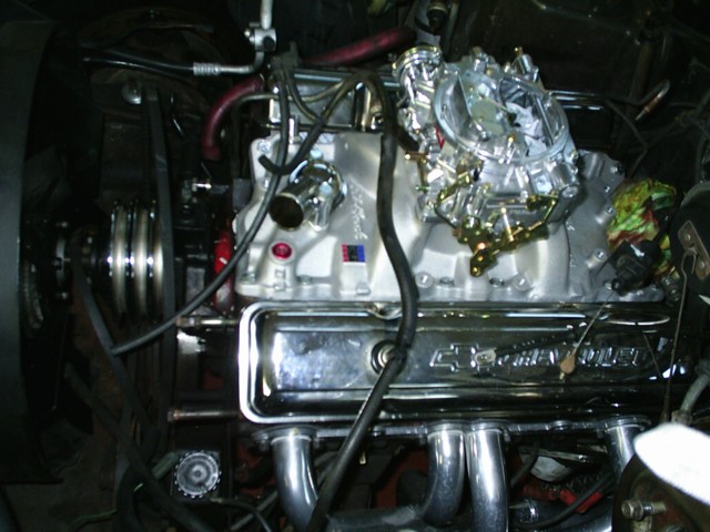

    Ciao Stroker (è chiaro un saluto a chiucque leggera) allora come d'accordo ecco le foto del vano motore; comunque il tubicino di ferro è quello del cambio automatico quindi ho fatto come hai detto tu, le placchette per chiudere i buchi centrali del collettore di aspirazione le ho messe, ma giusto per sapere, che differenza ci sarebbe stata con o senza placchette? poi mi serve un altra informazione per la regolazione delle valvole: Com'è l'ordine di scoppio e, ad esempio, quando scoppia la prima quale bisogna bilancire e cosi via ? qual'è il gioco punterie? Grazie 1000 Carletto

    Complimenti bel vano motore...
    attila
    la lucentezza dei pezzi nuovi acceca l'obiettivo e non si vede il resto! e' sempre una figata avere dei pezzi fiammanti!

    Sotto il collettor di aspirazione c'è un condotto che vieene attraversato dai gas di scarico..... serve, nei climi partocolarmente freddi, a riscaldare il collettore onde evitare la formazione di ghiaccio dovuto all'evaporazione della benzina nel plenum.
    Qui in Italia.... non è essenziale.... anzi, in estate, evitando di riscaldare così tanto la miscela aria/benzina si ottengono piccoli miglioramenti prestazionali!
    Per inciso.... le punterie della tua Vette sono idrauliche..... quindi non si registra un bel niente!
    L'unica cosa da fare è il precarico del lifter.... ma hai smontato la distribuzione?

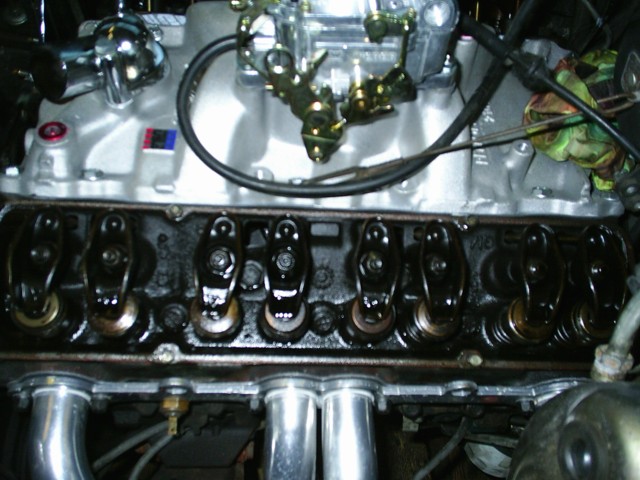

    Ciao Stroker ho letto ora il tuo messaggio, avevo preparato una foto che il meccanico mi ha detto di farti vedere, ammette anche lui che è il primo motore cosi che vede ma il suo dubbio è per dei dadi o bulloni booooo...
    87,05KBti posto la foto cosi mi puoi dire se tu vedi qualcosa di strano dopo di che mando a fanculo il meccanico. Un salutone Carletto
    carlo
    Vai libero..... NESSUNA REGOLAZIONE DEL GIOCO DA FARE SULLA DISTRIBUZIONE.... A MENO CHE TU NON ABBIA SMONTATO TUTTO!
    QUEI DADI CHE LUI VEDE, SERVONO SI' A FARE UNA REGOLAZIONE..... MA SOLO DEL PRECARICO SUI LIFTERS IN CASO CHE SI SIA SMONTATO TUTTO!
    SE NON HA SMONTATO NULLA.... NESSUNA REGOLAZIONE!
    TRA I BILANCIERI E GLI STELI VALVOLA NON CI DEVE ESSERE GIOCO.... IL BILANCIERE DEVE POTERSI SPOSTARE A DX E SX SENZA PROBLEMI (UN POCHINO) MA ASSIALMENTE NESSUN GIOCO...MAI!
    Credimi!
