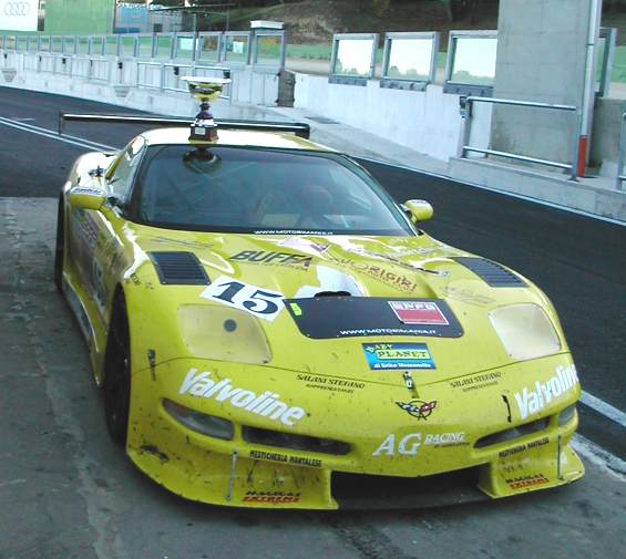

    Come si vede nella foto seguente....
    44,25KB
    avevo previsto feritoie a branchia di squalo (riconoscibili perchè nere) nelle zone di bassa pressione (portanza) proprio per aiutare il raffreddamento e diminuire la portanza!
    Inoltre l'estrazione del flusso di aria calda del radiatore era anche lui previsto in una zona di bassa pressione..... e veniva aiutato con un "nolder" applicato all'estremità della palpebra nera centrale.
    Si vede bene nella simulazione inferiore il flusso uscente dalla palpebra!
