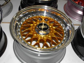

    da quando ho preso la mia vette con i cerchi pace car (impeccabili) ho sempre desiderato mettere dei cerchi retrò e io adoro i BBS rs ed RM oppure gli OZ Vega (che sono simili)
    432,41(censurato)KB

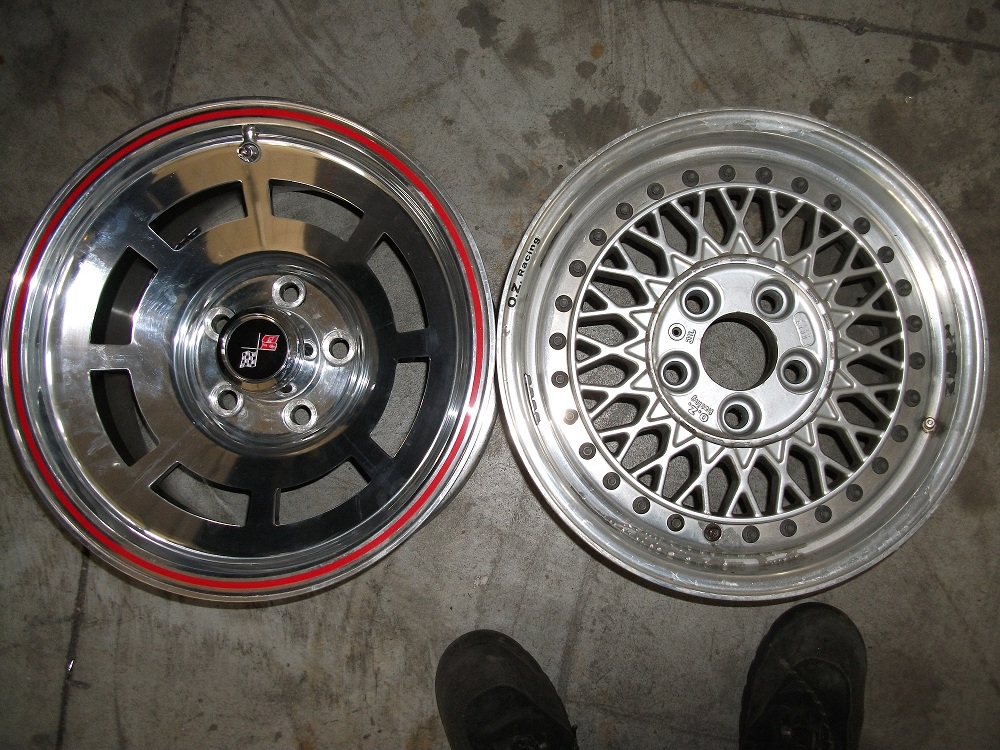

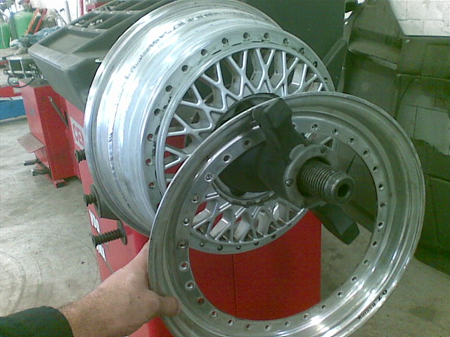

    quindi mi sono adoperato giorno per giorno alla ricerca di 4 vecchi cerchi dal piccolo canale e con forature compatibili delle colonnette che non richiedessero molte modifiche alla fine ho trovato dei cerchi mercedes da 7" scomponibili O.Z. Vega che sto già modificando
    il progetto inizia così

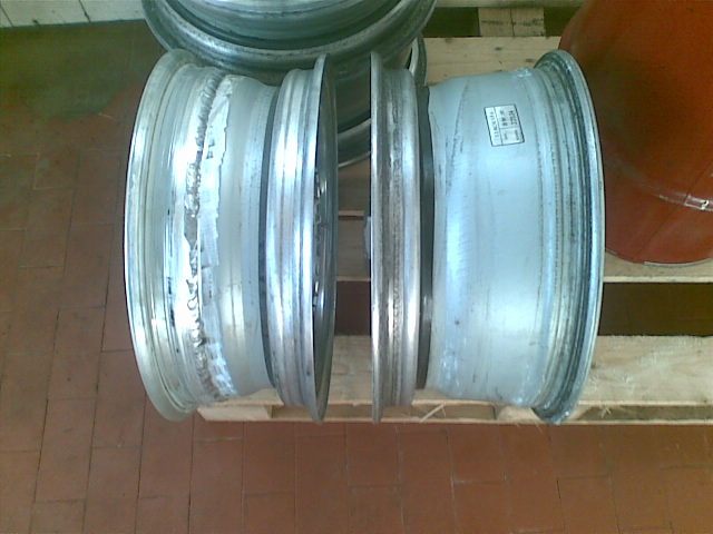

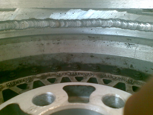

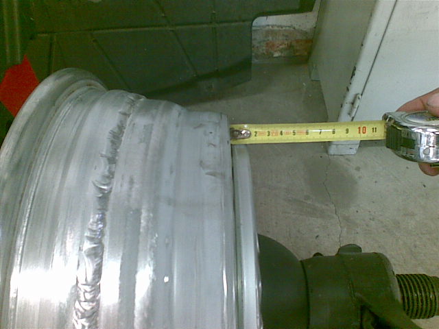

    dato che il cerchio O.Z. è di 7 pollici con molto backspace, mi toccava sulla balestra quindi l'ho tagliato e riportato alla misura del backspace del mio pace car da 8" oggi quindi tagliato e risaldato
    56,48(censurato)KB
    il cerchio ovviamente dopo una saldatura del genere si imbarca ma dato che comunque erano usati e andavano verificati il mio amico artigiano a fine lavoro me li ha messi in raddrizzatura, quindi ora mi trovo un cerchio da 7" con canale ristretto di 3,5cm che in foto è sulla sx mentre l'O.Z. da 7 pollici che lavorerò in seguito è sulla dx
    57,66(censurato)KB

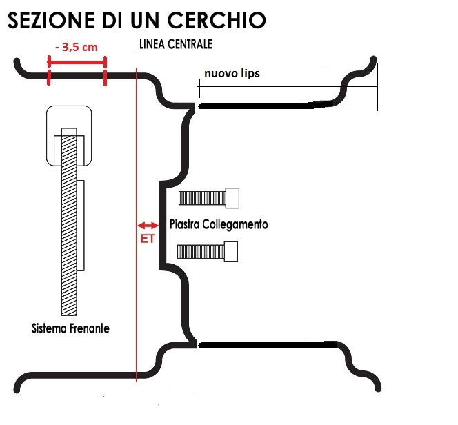

    a questo punto molti si chiederanno, ma questo è scemo, vuole mettere i cerchi più larghi e si costruisce un cerchio da +6"-
    e li c'è il bello perchè così potrò aumentare l'offset negativo

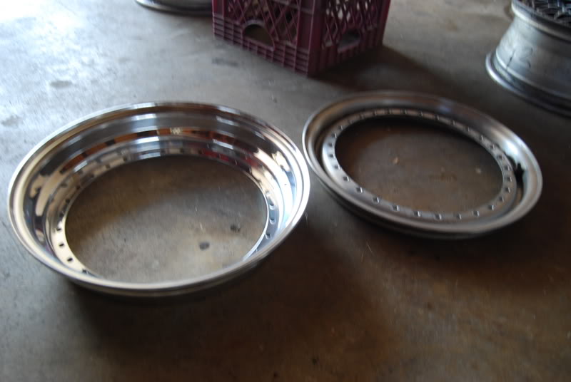

    aggiungendo un Lips più largo di cui ora calcolerò le misure e amontando il lips da 0,5 pollici montati adesso
    71,82(censurato)KB
    in modo da avere un cerchio estremamente scampanato
    34,47(censurato)KB

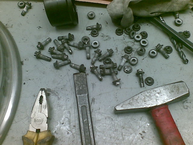

    bene bene....ieri ho comprato la bussola che dovrebbe essere la chiave giusta per questi Bulloni che solo la O.Z. adopera (che cul) ma aimè non ho resistito e mi sono armato ddi scalpello e martello (dicasi anche attrezzo universale) e mi sono svitato tutti e 30 bulloni.....si non avevo un c... da fare
    67,91KB
    tolto il vecchio lip che nemmeno ho misurato sarà da 1 pollice
    78,16KB
    smerigliata e ripulitina e ho preso finalmente le misure beh, i cerchi che ho adesso sono da 8" fatto le varie misurazioni e se voglio arrivare a 9" scarsi devo prendere un canale da ben 4.5" un BOTTOOOOOOOOOOOOOOOO OOOOOOOOOOOOO sono 11,27 cm di sbalzo....... e tutto restando quasi nella scocca.... fino ad ora ho trovato i lip da 3,5" quelli da 4,5 non li ho mai nemmeno cercati, ma potrei accontentarmi anceh dei 4" di lip così resto in sagoma ma l'effetto canale rovesciato è esagerato
