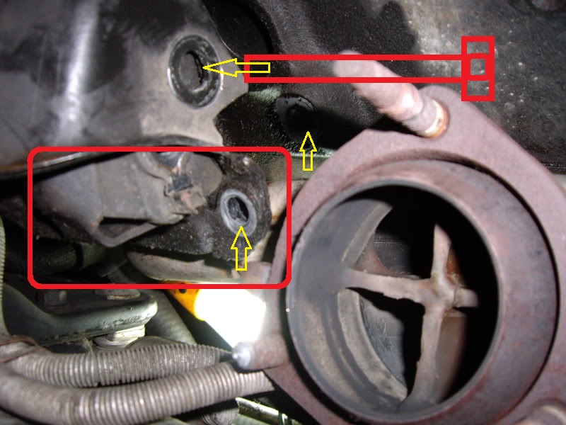

    quello non puo essere di sicuro perche mancano i fissaggi per il motore o per il telaio a seconda di come lo guardi
    ho tre viti sul blocco e non ricordo se 2 o 4 sul telaio
    Se non ricordo male,il motore si fissa con un bullone passante dentro alla pastiglia di gomma,mentre il sandwich di metallo va inbullonato sul telaio.

    la saponetta va fissata al motore con 3 o 4 bulloni,poi un bullone passante fissa il mount al telaio,se ho ben capito...vado a vedere il manuale...[:I]

    mi conviene alzare la macchina e guadare ....... [:I]
    Guarda bene Mic credo che fino al 90' sia quello rettangolare...cosi' a intuito,ho visto un telaio LT1 col motore smontato e montava quello a fungo con un bullobe passante,credo che il secondo tipo vada dal 92'

    i supporti motore che monto son di questo tipo
    quale scegliere tra i due tipi ?
