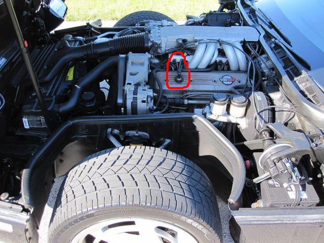

    valvola PCV ( postive crankcase ventilation) è quella valvolina che trovi sul coperchio sinistro delle punterie, è collegata al tubo che entra nel collettore di aspirazione. Regolarizza il ricircolo dei fumi incombusti. Si leva a mano senza attrezzi. Se la agiti e senti "click" va bene, altrimenti è grippata
