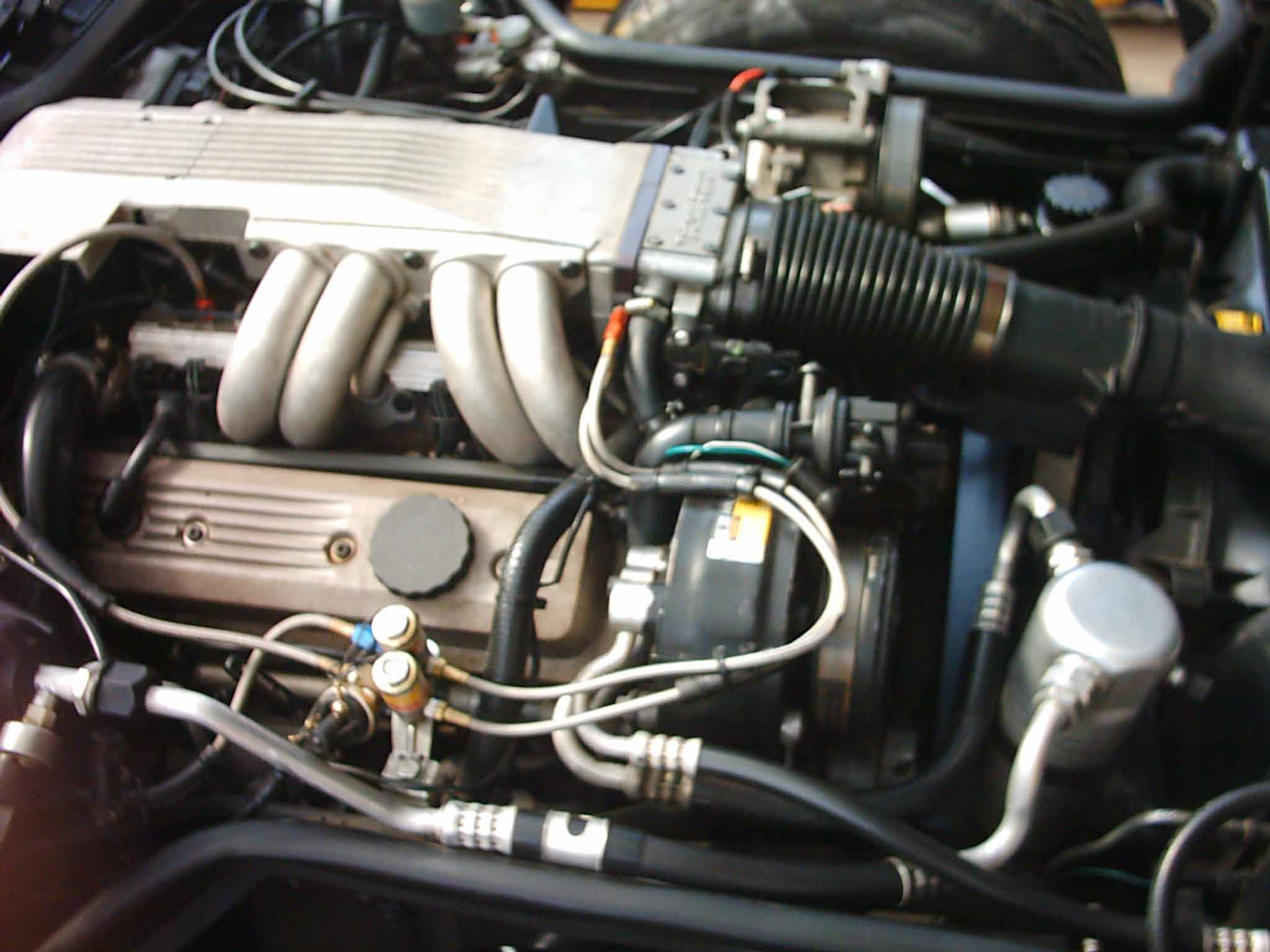

    Circa 10 manni fa montai un impianto NOS sulla mia Corvette 87',
    è uno dei primi impianti commercializzati dalla P & L ,
    nel kit di montaggio ci sono due serie di diffusori, da 90 che sono quelli che attualmente monto e da 150 in dotazione.
    Con questi diffusori tutto funziona bene con un incremento di potenza di circa 90 cv (parametri riportati dal costruttore dell'impianto), con i diffusori in dotazione alternativi da 150 la potenza dovrebbe salire a 140 cv, quindi, dalla potenza originale dell'auto equivalente a 245 cv (tuned port iniection) passerei ad una potenza totale di 385 cv circa.
    Ora chiedo, può l'il motore sopportare un incremento cosi cospicuo di cavalli senza risentirne?
    E' anche vero che la potenza aggiunta in questione si attiva per pochi secondi ma... rimane sempre il dubbio.
    Il motore è in ottimo stato con sole 56.000 miglia all'attivo.
    Qualcuno di voi ha esperienza in materia?
    Consigli? meglio rimanere con i 90 cv sicuri o posso fidarmi ad incrementarli a 140?
    Grazie anticipate per i suggerimenti. FUNNYCARS3

    Se montassi un NOS la mia paura piu' grande sarebbe la detonazione piu' che la rottura per il sovraccarico di potenza,mi pare che i moderni inpianti prevedano delle sicurezze in tal senso.
    A quanti giri ti spara l'albero motore una iniezione di nos da 140 cv?tieni presente che questi motori stock non sopportano piu' di 5500-6000 giri,tieni presente i limiti di una lubrificazione stock,di un raffreddamento stock,anche se sappiamo che questi launch durano pochi secondi...questo vale anche per il cambio che pero'almeno 300 cv stock dovrebbe portarli...
    [IMG][/IMG]
    l importante e guardare a quanti giri ti arriva di massima il motore
    come dice Tuned e utile non passare i 6000 con l imbiellaggio di serie o se li passi di pochissimo e per pochissimo tempo (ma e una cosa da evitare)
    se sai che lo usi di rado secondo me puoi andare tranquillo con i 150 in piu a patto di avere la certezza che non ci siano detonazioni causa miscela magra (questo non dovrebbe succedere perche nel kit che ti hanno dato ci dovrebbero essere anche gli ugelli della benzina x i 150 cavalli in piu)
    il problema piu grosso a questo punto e verificare che la pompa della benzina abbia sufficente portata
    se non sbaglio la pressione della benzina deve essere per l 87 tra i 36 e i 39 PSI quindi puoi montare un manometro "volante" sulla linea della benzina da portare fuori dal cofano e attaccare momentaneamente esternamente sul cristallo e verificare la pressione quando sei a tavoletta
    oppure monti una sonda sullo scarico per verificare il rapporto stecchiometrico ...... ovviamente quando vai col NOS
    quest ultima cosa e piu laboriosa perche dovresti fare l attacco da montare sui collettori della bancata di destra (visto che su quella di sinistra c e gia la sonda lambda di serie
    spero di non aver detto/scritto stupidate particolari
    controlla anche di avere la pressione dell olio almeno a 60 PSI quando sei a manetta visto il carico di potenza aggiunto
    Diciamo che se il motore e' in ordine ,non eccessivamente logoro,si puo' provare con cautela,ma non ci prenderei gusto,altrimenti ,e questo e un altro "conto",bisogna rinforzare...una buona assicurazione sarebbe una pompa olio hi flow,e un radiatore supplementare raffreddamento olio,modifiche tutto sommato economiche,veloci ,non invasive...
