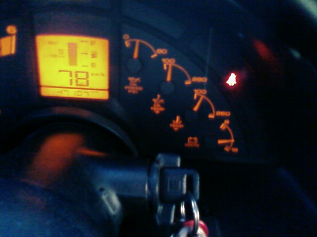

Il voltaggio alto è dato dal regolatore
con una temperature esterna di 10 °c e dopo una percorrenza di 150 km circa con andatura "turistica da cazzeggio"
71,73KB
1)mi sembra di avere la pressione dell olio tendente al basso
2)la temperatura dell olio bassa
3)la temperatura dell acqua bassa
4)il voltaggio alto , se lo misuro con un volmetro col motore a 2000 giri/minuto l alternatore eroga cira 16 V massimo 16.5 V
1)si puo fare qualcosa x aumentare la pressione dell olio ? dentro c e un 5W-50 e non voglio metterne di piu denso anzi con i prossimi cambi vado al 10W-40
2-3)se le temperature fossero sempre cosi a me andrebbe anche bene ma il problema e che se comincio ad andare piu veloce (sto sopra i 100 o faccio autostrada invece di stare sotto gli 80) le temperature si abbassano fino ad arrivare al minimo
il bulbo che fa partire le ventole tarato tra 84 e 88 °c , mentre la valvola termostatica del motore e quella originale che apre tutto a 91 °c
visto che in 150km fatti le ventole sono partite una sola volta mentre ero in colonna ad un semaforo interminabile (12 minuti circa) posso dare la colpa delle basse temperature alla valvola termostatica che essendo ancora quella originale forse non fa piu oppure fa male il suo lavoro di apri/chiudi ?
4)se non ricordo male da qualche parte ho letto che il voltaggio corretto in uscita dall alternatore dovrebbe essere di 14-14,5 V .
visto che ho l alternatore normale standard da 80 A/h di cosa puo essere sintomo un voltaggio cosi alto (16-16,5 V) ?
grazie
Il regolatore ha il compito di "tagliare" la corrente per evitare che superi i 14.5V circa, dopo questo valore si ha il serio rischio di asciugare la batteria. per la temperatura è strano che sia bassa se la valvola termostatica funziona, ti consiglio la prova del pentolino per fare una verifica. Per la pressione olio, verifica che il bulbo e lo strumento siano a posto, magari vai da un buon meccanico che abbia il termometro a infrarossi e misuri la coppa dell'olio quando la macchina è ferma in moto da un po', la temperatura esterna non deovrebbe discostarsi troppo da quella del suo contenuto. Per la pressione, o apri il motore, o cambi la gradazione dell'olio. Prima cosa sistemare il regolatore altrimenti non parte più la macchina.

Il mio alternatore carica 14,5V ti conviene controllare il regolatore come dice Daniele, altrimenti rischi di giocarti la batteria (nel momento meno opportuno sicuramente!!!!)

Mic, da quel che so la parte analogica della strumentazione (parlo per la "seconda" serie c4, le altre non so) è alquanto imprecisa. Se non ricordo male anche sul manuale d'uso è specificato che gli strumentti analogici hanno uno scopo puramente indicativo...poi magari hai anche qualche bulbo matto come dice max.
Sicuramente la temperatura esterna bassa ha il suo peso, mi pare plausibile che tutti gli strumenti segnino temperature basse. A 10 gradi già a basse velocità è come avere un condizionatore che soffia continuamente dentro il vano motore, oltre che fuori. D'altro canto in estate la situazione si ribalta.
Quando ti fermi al semaforo le temperature salgono e partono le ventole; mi pare che sia tutto regolare.

per tagliare la testa al toro non capendo se il regolatore funziona od è lo strumento impazzito, prendi un tester lo metti in scala continua e misuri la batteria a motore acceso...
se supera i 13.8/14.5 volt al minimo hai il regolatore/raddrizzatore andato!
attenzione che nei viaggi corti è vero rovini solo la batteria ma in lunghe tratte o lunghi periodi di utilizzo rischi anche di farla esplodere quella batteria...

Ciao Mic tutto bene? anch'io ho la temperatura della mia Vette bassa (150°) ma è dovuto al periodo, potresti fare una prova coprendo una parte del radiatore e vedere se migliora, magari è solo dovuto all'aria che lo colpisce che in questo periodo è molto fredda, per il resto non so, comunque ne hai già fatti parecchi di km con la Vette in questi ultimi mesi, i valori sono sempre stati così o è una cosa di adesso?

mi fai venire in mente che mi son dimenticato di scrivere un dettaglio ........ ho gia coperto 1/3 del radiatore con un pannellino in plastica ........ e x quello che ho quelle temperature , altrimenti sono ancora piu basse , proprio al minimo degli strumenti
