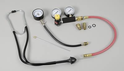

    http://www.summitracing.com/parts/SU...2601/?rtype=10
    10,14(censurato)KB
    a partire da 22 dollari questo con lo stetoscopio è per dottori...

    quello in foto di Tunedport è un leak down tester e va usato con una GRAN maestria. (nn è da tutti immettere aria dal buco candele ed evitare che l'albero motore NON si muova ...)
    così come il test di compressione con un manometro qualsiasi... sempre con maestria e pratica...
    Serve primariamente per controllare se hai perdite da qualche parte... primariamente fasce elastiche..
    Se ha i valori bassi ..... qual'è il responso?? che hai delle perdite? o che hanno montato pistoni a bassa compressione, o guarnizioni molto ALTE o modificato (ingrandite) camere di scoppio??
    chi lo sa?
    l'unico modo è smontare e vedere i vari volumi (camere di combustione) e volumi positivo o negativi del cielo dei pistoni, noncheè spessore guarnizioni e differenze (deck) di misura tra cielo del pistone al punto morto superiore e bordo superiore del cilindro.
    in questo modo avrai il puro valore del rapporto di compressione.
