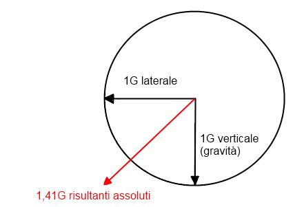

Da quello che dici parrebbe proprio che a livello di autotelaio non ci sia da toccare niente... 1.6 G di accelerazione laterale sono tanti.... ma tanti tanti, e mi verrebbe da pensare che il g-meter misuri l'accelerazione assoluta e non quella del vettore laterale puro!
In altre parole con una misura assoluta si compongono i due vettori (1G laterale + 1G verticale, inesorabilmente sempre presente) portando ad una risultante di circa 1.41G
http://www.corvetteitalia.it/public/...234032_acc.jpg
13,84(censurato)KB
Anche con gomme eccellenti 1.6G laterali puri sono un enormità!
