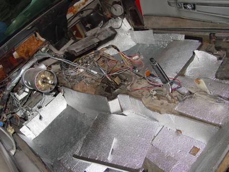

Non c'è una guida, devi smontare i sedili e alzare la moquette, fai una bella pulita al fondo poi usa dei pannelli termoisolanti specifici che puoi comprare ovunque e fai una bel lavoretto di collage per tutta la macchina, poi ci rimetti moquette e sedili, il posto da dove arriva più calore in auto e il tunnel del cambio, li c'è da lavorare, ma una volta fatte queste cose la macchina cambia dal giorno alla notte!
Questa è la mia macchina quando l'ho fatto!
http://www.corvetteitalia.it/public/...3_Dsc01664.jpg
37,46(censurato)KB

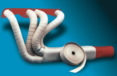

Anche avvolgere i collettori aiuta, vendono del nastro fatto apposta vai da un qualsiasi specialista in termoprodotti!!
http://www.corvetteitalia.it/public/..._the-11001.jpg
17,57KB
Mi sembrano molto grossi quei pannelli isolanti,dove li hai comprati???:D[:p]:D
Infatti, dove si trovano??
Li presi in un negozio specializzato in tappezzeria e materiali per isolare dal suono e dalle temperature! Aveva pannelli di tutti i tipi, in ogni caso erano dei pannelli spugnosi con un lato adesivizzato e un lato con l'alluminio, e io apezzettini mi costruii l'interno come un mosaico!
Trovata in ferramenta, è un pò più spessa della tua.
Comunque me l' hanno fatta pagare 18 E al metro quadro!:(

Montata oggi.
2 metri quadrati sono bastati al pelo, non ne è avanzato nemmeno un cm!!
L' unica pecca è che essendo un pò spesso la moquette dopo non resta di misura perfetta, bisogna schiacciarla e tirarla bene bene!
Ecco il rullo prima di stenderlo
http://img166.imageshack.us/img166/8...6061506ym2.jpg
ecco il lavoretto finito, ho usato anche del nastro americano x tenere bene in sieme e ferme i vari pezzi
http://img181.imageshack.us/img181/8...amento1fb9.jpg
http://img111.imageshack.us/img111/2...amento3um7.jpg
Montata oggi.
