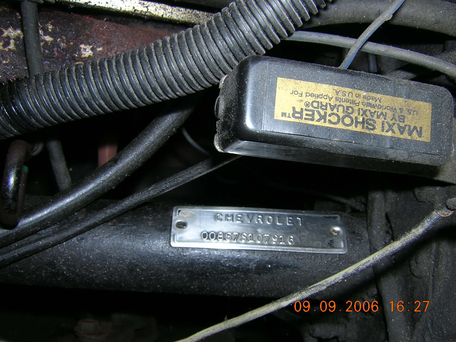

... mi sembrava d avere anche ...
http://www.corvetteitalia.it/public/...5_DSCN4228.JPG
399,94KB
... vedete cosa riuscite a scoprire !
0-08-67-S-107916
in sequenza...
0 = 1960
08 = Corvette
67 = 2 porte convertibile
S = St.Louis
107916 = numero progressivo (7916esima macchina)
Quindi è una vette C1 del 1960 !
Si..Almeno la scocca...;););)
se ha il VIN # sul piantone dello sterzo é una 1960 secondo semestre (late)
allora pure i sedili sono sbagliati, in quella macchina non c'é nulla che sia
corretto!!

Dovrebbe essere un secondo semestre.... ha il progressivo 7916 su circa 10'000.... bho!
