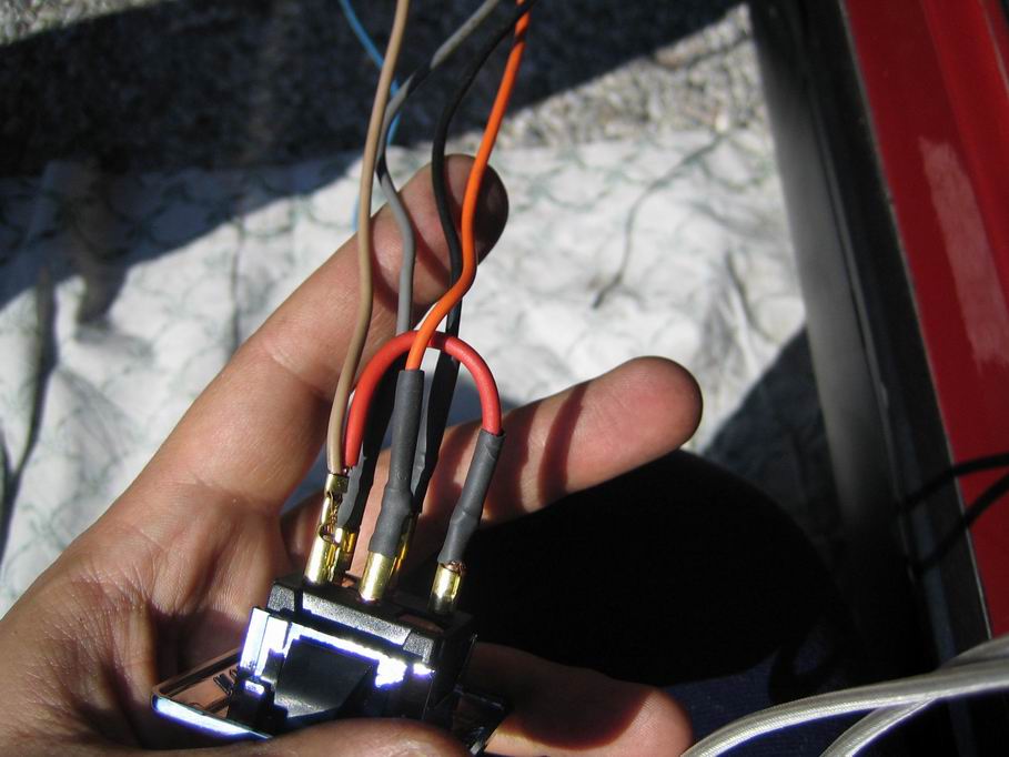

Ciao,
Io ho smontato la portiera ed ho fatto una foto che ti allego:D
spero che ti possa essere utile.
http://www.corvetteitalia.it/public/..._eIMG_0009.JPG
78,99KB
Comunque, come esperienza personale, ti posso dire che devi smontare tutte e due le portiere, perchè ci sono dei fili che vanno da una portiera all'altra. Poi i fili alimentano i due attuatori posti sotto alla serratura (all'interno sotto il vetro), devi vedere se anche questi funzionano oppure no.
io sono riuscito a farlo funzionare, ma ci vuole un pò di pazienza.
ciao
Alby:D
Grazie per la foto, ora so come vanno collegati!:)

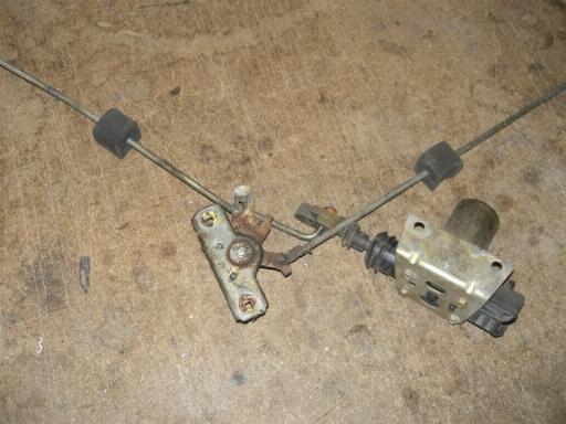

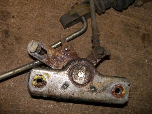

Ho smontato l'attuatore e i leveraggi, poi rimontando tutto senza attuatore ho provato, e l'auto si chiude in manuale! Con una batteria l'ho provato e ho visto che funziona, forse è solo da smontare e lubrificare...perchè se è collegato col leveraggio la chiave non può sopportare lo sforzo di trascinarlo! Non sò se sono stato chiaro, metto le foto, mi sembra impossible che tutto il sistema di leve-attuatore funzioni sforzando dalla chiave![:0]

Così è come è allogiato all'interno della portiera

Ciao!
Ho guardato più tardi, dopo averla salvata, la foto... io ho anche un filo azzurro!! Cmq è sempre una buona partenza, proverò lo stesso a collegare...
Ciao,
confermo quello che tu dici, i leveraggi vanno lubrificati MOLTO bene per funzionare.
Io ci ho messo un bel pò, forse vanno anche raddrizzati.[8D]
Ti consiglio, come prima cosa di far Funzionare il tutto elettricamente (solo gli attuatori):D. Il che è già buona cosa[:p], ma occhio a come colleghi i fili, usa un tester, perchè io le prime volte ho fuso 4-5 fusili come nulla, prima di trovare le posizioni giuste.:(
Poi collega solo le leve che vanno alla "chiave", e se funziona è già buono.
Per ultima cosa collega anche la leva che và alla portiera:(, è quella che mi ha fatto dannare di più, perchè se non perfettamente piegata, fà interferenza e l'attuatore non ce la fà.:D
spero di averti aiutato.
ciao
Alby:D
Grazie per l'aiuto:)... Sicuramente dopo un po di tempo andranno rilubrificati onde evitare di spezzare la chiave!
