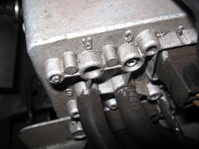

Credo di avere un oggetto misterioso sotto il cofano, un oggetto non identificato che spero riuscerete a identificare voi

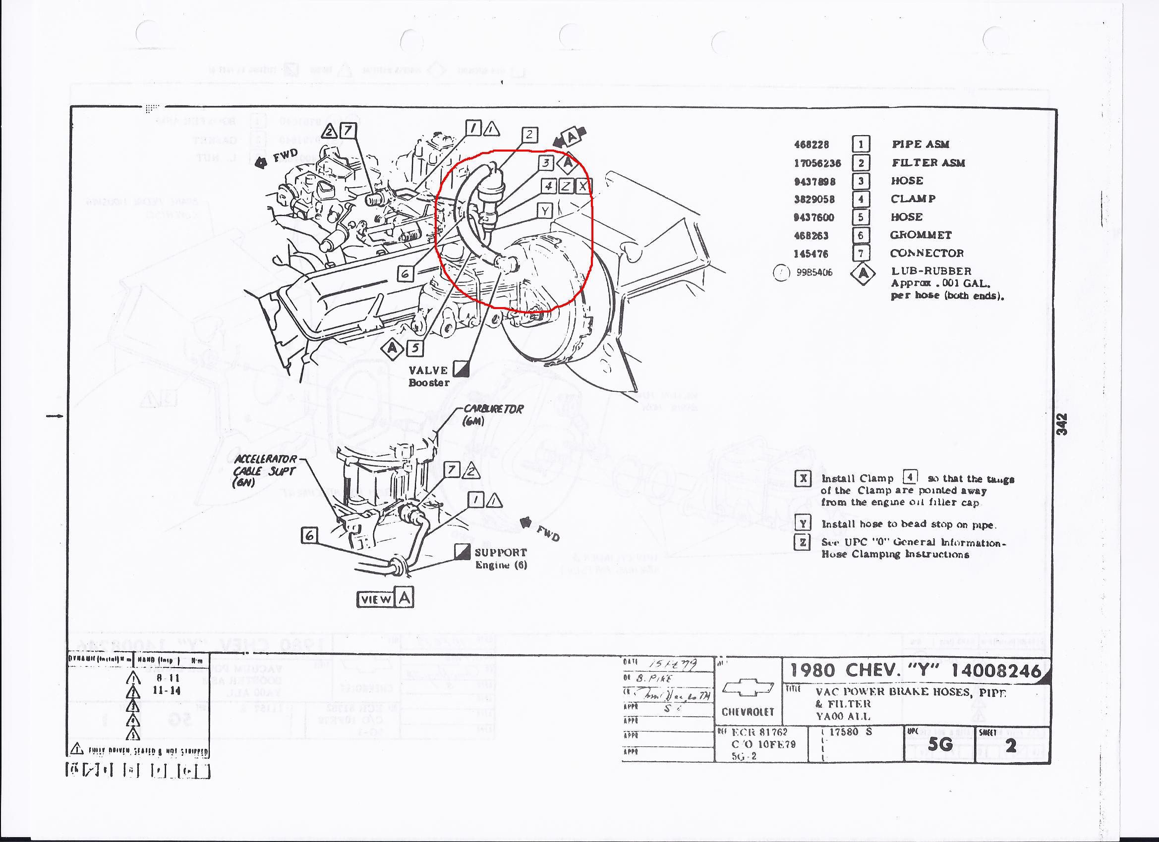

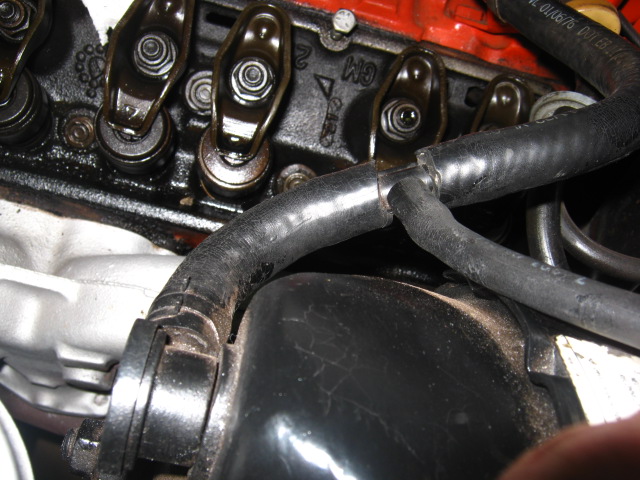

I due tubicini sono della depressione...
Uno arriva da qui..(quello piccolo)
http://www.corvetteitalia.it/public/...steriosa 4.jpg
124,33KB
Mentre invece in origine sarebbe dovuto essere così!

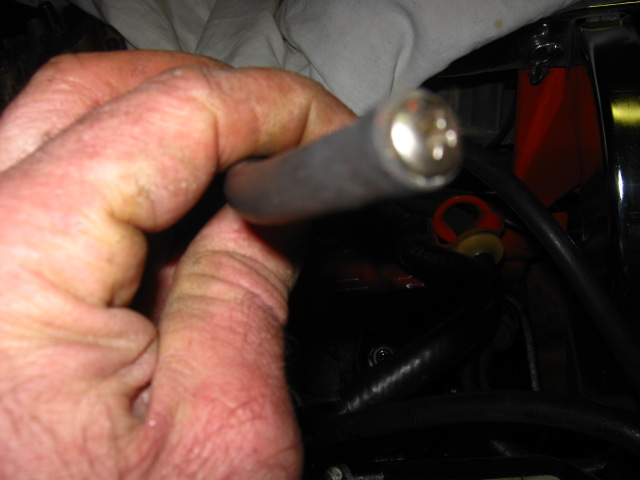

E l'altro tubicino riparte, torna indietro e...MUORE!!!!

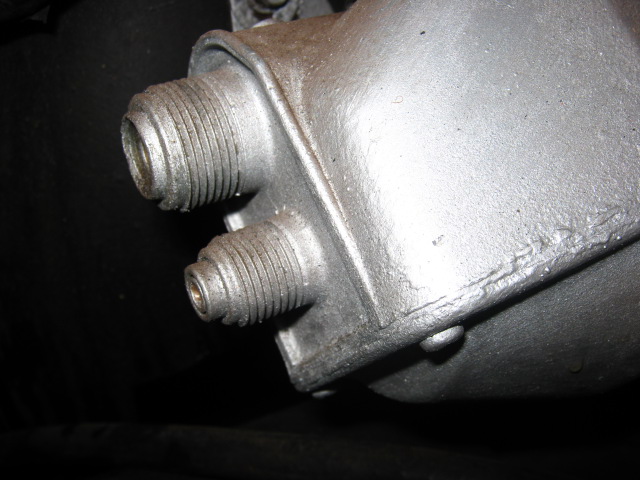

E qui che abbiamo? Delle regolazioni forse?!

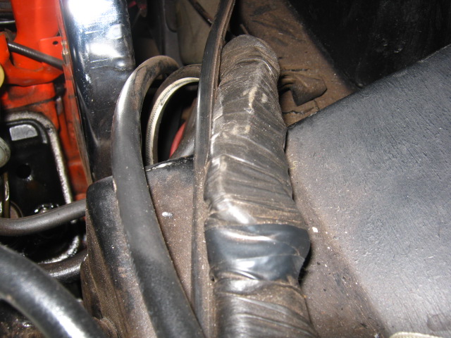

E il connettore elettrico è collegato sotto quesxto nastro isolante che per il momento non ho avuto il coraggio di tagliare

Sono aperte le scommesse e via libera ai pareri!!!!!!!!!!!!!! !!!!!!
E' il cruise control!
Quei tubicini servono a pilotare un polmone a depressione che tira la leva del gas sul carburatore, mentre quelle che chiami regolazioni sono semplicemente le terminazioni dove si avvitavano le corde del contakilometri (dal cambio al cruise e dal cruise al contakilometri)
Pare che abbiano "cancellato" buona parte del sistema, però!!
Ho vinto!
.....sì vabbè...... ma che cosa ho vinto? :D
Ho vinto!

Immaginavo che fosse il cruise control, se ne parlava anche con lo ZIO BIAGIO l'altro giorno nella mia officina..
Ma la macchina non era dotata di cruise...in origine...e nemmeno sll'inetrno ho una leva che lo attivi..
Sarà stato messo dopo, poi scollegato...chi lo sa?
Quindi, secondo voi, posso staccare il tutto senza incorrere in problemi vari?
Dentro l'abitacolo dovrei avere una leva o qualcosa di simile per l'attivazione del cruise? [?]
